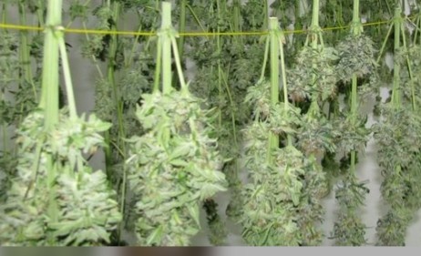

Разбираем весь процесс пошагово:
а) Обрезка: начните с обрезки лишних листьев. Вы можете выбрать между влажной обрезкой (обрезка сразу после сбора урожая) или сухой обрезкой (обрезка после сушки).
б) Подвешивание: повесьте обрезанные ветки или бутоны вверх ногами с помощью веревки, проволоки или сушилки в хорошо проветриваемом темном помещении. Обеспечьте достаточное расстояние между бутонами, чтобы предотвратить появление плесени и обеспечить правильную циркуляцию воздуха.
в) Контроль окружающей среды: поддерживайте температуру 15–21°C и относительную влажность (ОВ) 45–55%. Использовать гигрометр для контроля влажности и вентилятора для поддержания воздушного потока.
г) Продолжительность: Процесс сушки обычно занимает 7-14 дней, в зависимости от окружающей среды и размера шишек. Шишки готовы, когда более мелкие ветки ломаются, а не сгибаются, а внешняя часть шишек становится сухой на ощупь.

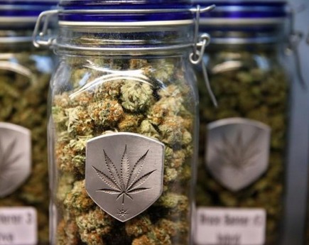

Лечение шишек марихуаны
Пролечка — последний и наиболее важный этап после сбора харвеста. Этот этап позволяет шишкам полностью раскрыть свой потенциал с точки зрения силы, аромата и вкуса. Пролечка предполагает хранение высушенных шишек в герметичном контейнере, чтобы облегчить расщепление хлорофилла и других нежелательных соединений.
Вот пошаговое руководство по вылечиванию шишек марихуаны:
а) Подготовка шишек: как только шишки высохнут, осторожно снимите их с ветвей и поместите в герметичный контейнер
б) Наполнение банок: Заполните банки на ¾ емкости, оставляя немного места для воздуха. Не перегружайте и не сдавливайте бутоны.
в) Хранение банок: Храните банки в прохладном темном месте при температуре 15–21°C и относительной влажности (ОВ) 55–62%.
г) Проветривание: В течение первой недели открывайте банки один или два раза в день на 10-15 минут, чтобы выпустить скопившиеся газы и пополнить запас кислорода. Этот процесс помогает регулировать влажность и предотвращает рост плесени. Используйте гигрометр для контроля относительной влажности внутри банок. Если он постоянно превышает 65%, возможно, вам придется чаще проветривать или оставлять банки открытыми на более длительное время.
д) Продолжительность: процесс пролечивания обычно занимает 2-4 недели, но некоторые ценители предпочитают пролечивать свои шишки до 6 месяцев, чтобы добиться наилучшего вкусового профиля. В течение периода пролечки шишки будут продолжать улучшать свои уникальные характеристики, а нежелательные соединения будут расщепляться, в результате чего марихуана станет более вкусной и приятной.
е) Длительное хранение: как только шишки достигнут желаемой точки, вы можете хранить их в герметичном контейнере в прохладном темном месте для длительного хранения. Чтобы сохранить качество и эффективность шишек, держите их вдали от света, тепла и избыточной влаги. Некоторые производители используют вакуумную герметизацию.
