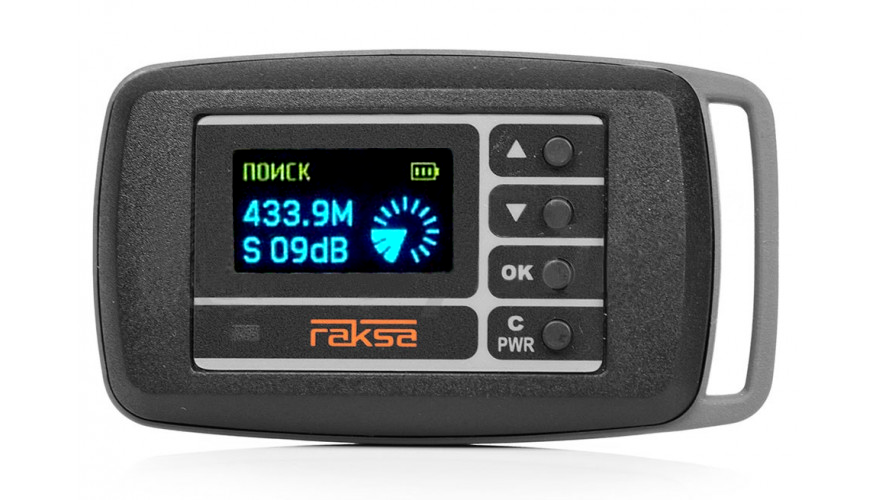

Индикаторы поля.
"- Видишь суслика?
- Нет.
- И я не вижу. А он есть!"
Любой электрический прибор излучает электромагнитные волны в различных диапазонах, которые можно отследить. Именно этот принцип лежит в основе работы устройств поиска жучков. В зависимости от модели, устройство может быть оснащено дисплеем, светодиодными индикаторами или динамиком для оповещения оператора.
Перед поиском закладных устройств в помещении, отключите находящиеся в нём электроприборы. Это позволит снизить вероятность ложного срабатывания.
Для удобства разбейте помещение на квадраты и обследуйте тщательно каждый, выставив чувствительность прибора на 60-70%. Держите прибор на расстоянии 0.5-1 см от обследуемой поверхности. Пройдите каждый условный квадрат по горизонтали, после - по вертикали, уделяя особое внимание розеткам, сетевым фильтрам, датчикам пожарной сигнализации, телефонной линии.Если у отключенного от сети прибора наблюдается всплеск электромагнитной активности - тревожный звоночек.
При обнаружении жучка, прежде чем его обезвредить передайте привет злоумышленнику от меня).
Хочу отметить что данный способ отлично работает для поиска жучков в помещении, а вот в автомобиле есть определённые трудности.

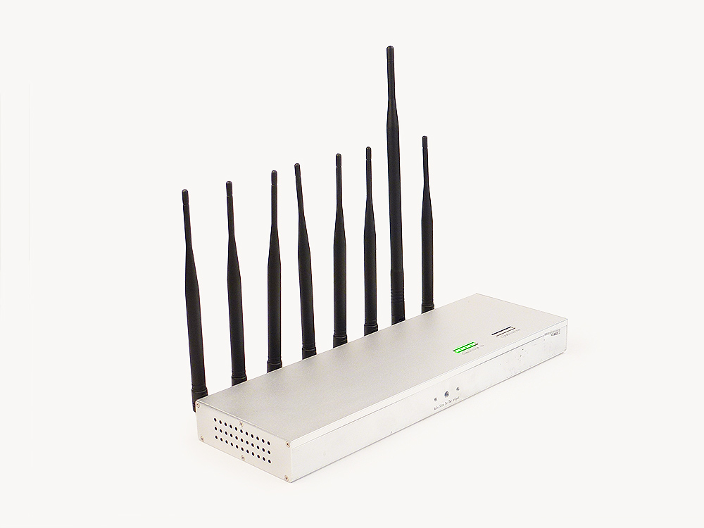

Подавители сигнала.
Данный вид приборов в народе кличут глушилками. Создавая поле помех на определённых частотах, они блокируют сигналы сети GPS, GSM, Wi-Fi и т.д. Работают по принципу включил и забыл. В этом сегменте хорошо себя зарекомендовали приборы линейки "Аллигатор".Кстати, выпускаемые ими охранные системы тоже очень неплОхи. Как по мне - гораздо лучше распиареной star line.
Подобные устройства используют автоугонщики для нейтрализации трекеров, для обезвреживания охранных систем сигнализации,жучков и прочих шпионских причиндалов. Сейчас подобные устройства приобрести - не проблема. Были бы деньги.
Конечно существуют более совершенные, комбинированные системы для защиты от следящих устройств, но там и цены совершенно иные. Не думаю что тут кто то решится на покупку профессиональной аппаратуры за 1.5 млн. рублей для поиска примитивного жучка или трекера.
