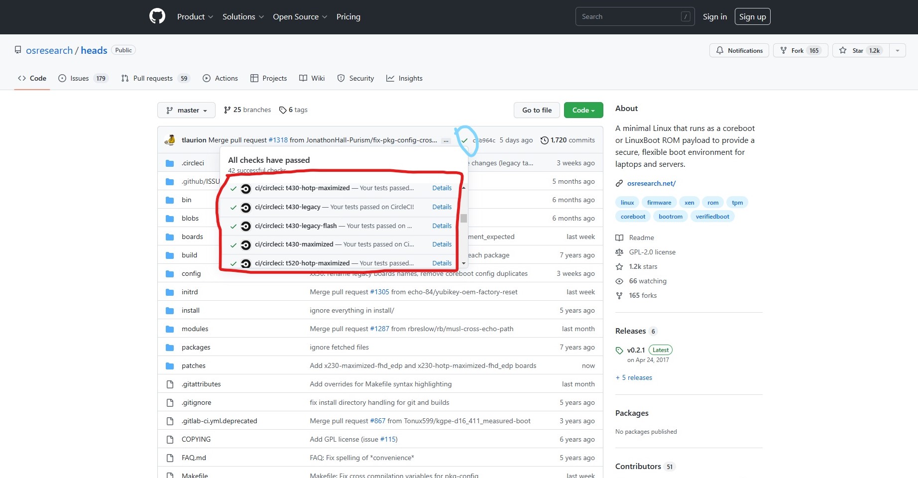

Теперь необходимо скачать готовый образ Heads для вашего устройства, это проще и быстрее, чем собирать Heads вручную, для этого заходим на официальный гитхаб Heads (
После этого мы попадаем на сайт CircleCI и во вкладке ARTIFACTS скачиваем нужный файл, в моем случае название файла прошивки заканчивается на …top.rom.
) и нажимаем на зеленую галочку, как показано на скриншоте и выбираем свою модель из выпадающего меню.После этого мы попадаем на сайт CircleCI и во вкладке ARTIFACTS скачиваем нужный файл, в моем случае название файла прошивки заканчивается на …top.rom.
